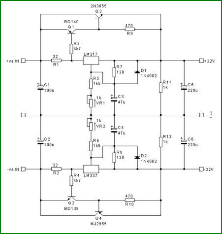

Здравствуйте !
Обращаюсь ко Всем кто смотрит эту тему !
Нужна схема двух полярного регулируемого Лабораторного блок питания на TL494 со стабилизацией по току
И вот ещё вопросы
ПРАВИЛЬНО ЛИ Я НАРИСОВАЛ СХЕМУ ?
СКОЛЬКО АМПЕР ОНА СМОЖЕТ ДАТЬ ?
Двухполярный лабораторный блок питания своими руками
С уважением Ruslan Volkov

Postby Rusvra » 17 Feb 2014, 22:58
Нет, основа с этого сайта а остальное из документации на стабилизаторы.
Схему "Двух полярный лабораторный блок питания своими руками" у меня собрана и работает отлично, хочу увеличить выходной ток до 5 ампер или больше, поэтому и спрашиваю правильно нарисовал или нет. Индикаторы недавно привезли, как установить их тоже не знаю(пользуюсь мультиметром), по описанию вроде правильно, хотя я сомневаюсь.

Postby admin » 18 Feb 2014, 11:27
Доброго дня Ruslan!
Коротко по схеме:
1. Непонятно назначение резистора R9? Он не нужен, а резистор R7 возьмите на 200 Ом.
2. В минусовом плече блока питания поменяйте транзисторы - 819 на 818, и наоборот (посмотрите, как пример, вложение)
3. 5 Ампер, потянет, не забудьте транзисторы поставить на радиаторы.
4. Подключение вольтамперметров:
- к плюсовому плечу - правильно
- к минусовому - не правильно - перепутан + и - питания
- шунт один, поэтому показания потребляемого тока будет показываться в сумме и для отрицательного и для положительного плеча
- если вольтамперметр может показывать отрицательные значения, то можно поэкспериментировать с подключением нижнего (по схеме), я имею виду разъемы V и -ш, +ш
- если у вольтамперметров нет защиты от неправильного подключения к питанию, то лучше подсоединять их +пит через диод (выпрямительный любой, или лучше диод Шоттки)
С уважением, Admin.

Postby Rusvra » 18 Feb 2014, 18:37
Спасибо буду исправлять.
Назначение резистора R9 для подбора R7
а резистор R7 возьмите на 200 Ом, из вашего ответа
, почему 200 ом ?

Postby admin » 18 Feb 2014, 21:39
R7 подбирать не надо, а 200 Ом, по аналогии с R8 (да и другими аналогичными схемами)

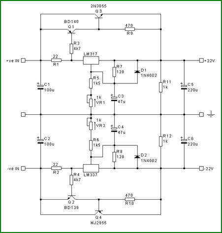

Postby Rusvra » 18 Feb 2014, 21:43
Что-то я упустил значит, поэтому и схему не правильно нарисовал.
По поводу индикаторов, не как не могу понять как их нужно установить, подскажите схему пожалуйста с подробным обьяснением.

Postby Rusvra » 18 Feb 2014, 22:50
Вот так правильно ?

Postby admin » 19 Feb 2014, 00:17
Увидел две ошибки:
1. Уберите R7
2. Нижний вольтамперметр - поменяйте местами + и - питания
