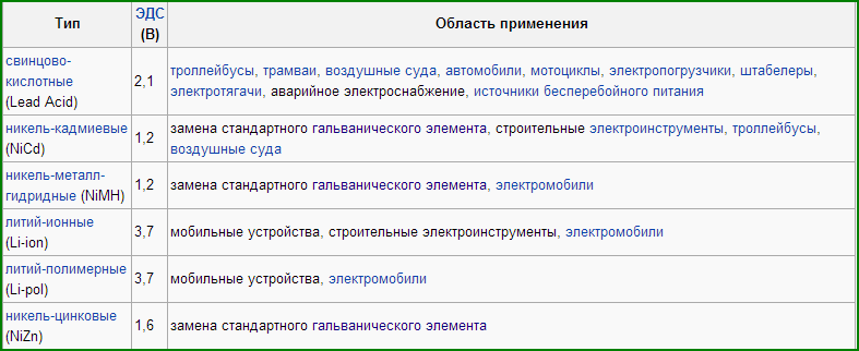

Электрический аккумулятор, в зависимости от материалов из которых он изготовлен (всего имеется около трех десятков разновидностей аккумуляторов), имеет напряжение на своих выводах от 1,2 Вольта до 3,7 вольта (смотрите вложение).
Для получения большего напряжения составляют аккумуляторные батареи из нескольких аккумуляторов.
К примеру, для получения 12 Вольт, необходимо соединить последовательно:
- шесть свинцово-кислотных аккумуляторов - 6*2,1=12,6 Вольта;
- десять никель-кадмиевых аккумуляторов - 10*1,2=12 Вольт;
- восемь никель-цинковых аккумуляторов - 8*1,6=12,8 Вольт;
- и т.д.
Для получения нужной емкости, аккумуляторные батареи составляют из аккумуляторов соответствующей емкости.
Наиболее распространенные аккумуляторы
