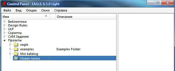

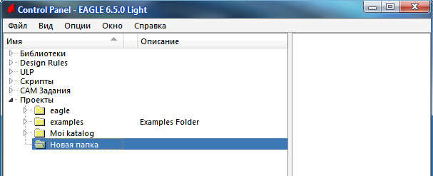

По каталогам - посмотрите вложения
На рабочем столе я создал папку "Новая папка"
В ОПЦИИ --> КАТАЛОГИ, выбрал "Проекты" и через "Обзор" указал на "Новую папку"
Результаты во вложениях.
